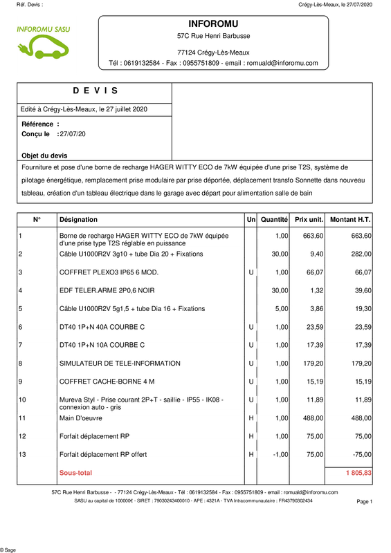

Voici le devis que j'avais eu pour INFOROMU.
All Charge Technologies est une jeune boite et le patron s'écoute parler
