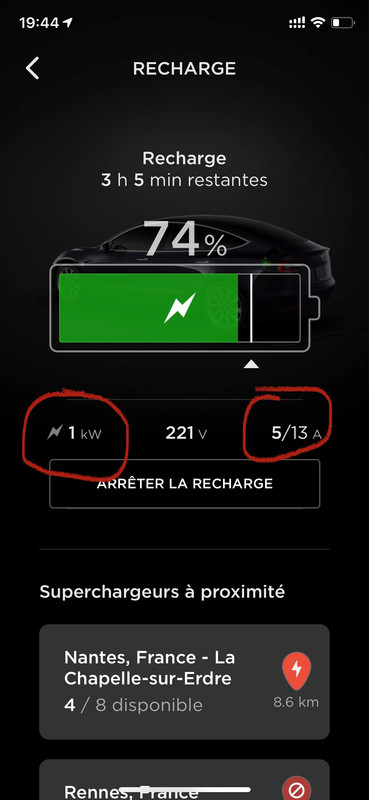

À mon avis si tu branche L'UMC sur une Greenup avec l'adaptateur schuko tu vas charger à 10 A donc aucun intérêt

13A maximum avec l'UMC et l'adaptateur schuko

Je ne crois pas : https://www.automobile-propre.com/dossi ... lectrique/
Après, peut être y a-t-il une spécificité Tesla qui limiterait la charge sur ce genre de prise ? Pas à ma connaissance mais....
Donc ça va légèrement plus vite qu'une prise standard...La prise Green’UP permet une recharge lente jusqu’à 3,2kW en courant alternatif monophasé sous 14A maximum. Une prise domestique classique n’est capable de tenir que 2,3kW soit 10A en continu

@gugus17
UMC + Schuko
Sur l'image limité à 5A car j'avais besoin que le lendemain, donc charge au mini
Donc 13A maxi
C'était sur une GreenUp chez mon beau-frère
UMC + Schuko
Donc 13A maxi

ok, mais l'UMC sur une schuko vaut mieux limiter à 10 A
