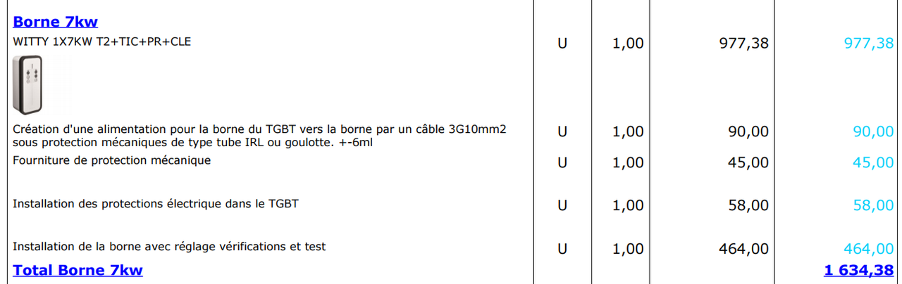

Je cherche une WallBox pas môche qui ait le fameux petit bouton Tesla qui permet d'ouvrir la trappe tout en offrant la charge dynamique sur du monophasé à 7,4 KwH, et si possible à prix raisonnable. Ça existe ?
J'ai l'impression que la WallBox Tesla Gen 3 ne fait pas la charge dynamique, en plus de ne pas être disponible en France...
Sinon sur le fond du sujet j'ai des devis autour de 1400€ sans dispositif de charge dynamique et 1700€ avec.
Merci pour votre aide.
Cordialement.
Cordialement.

Tes devis, c'est avec ou sans l'installation ?
Tesla X 100D/Boxster 718 S
Re: Coût de vos installations wall box
Avec l'installation...
ENGI : WallBox ELVI WIFI => 1400 TTC
EVE CAR PLUG : WallBOX COPPER SB + POWERBOOST : 1700 € TTC
Quand je vois le prix des mêmes WallBox achetées seules avec TVA 20%..... et si je prends en compte le crédit d'impôts.... Je ne crois pas que cela soit forcement pertinent de le faire moi-même...
j'ai un faible pour la COPPER SB parce qu'elle a un potentiel d'avenir plus important : fonctionne en mono & Triphasé jusqu'à 22 KW si je voulais un jour passer en triphasé... mais ça se paye cher....
NB : J'ai renoncé à la P17/32A, parce que je veux faire une installation resistante dans le temps en extérieur.

J'ai un électricien qui est venu pour faire un nouveau devis, et il m'a dit qu'en fait toutes les wallbox acceptait du mono et du tri, donc peu importe.
Après il disait que le triphasé c'était tellement contraignant à l'usage qu'il fallait mieux éviter, surtout que la Tesla ne prenait pas plus de 11KW tout en me disant que lui il avait 2 véhicules électriques (un KONA et une Zoe) et que du coup il avait une installation tri en 22KW, parce que la Zoe acceptait le 22KW.
Bref j'aurais un nouveau devis en début de semaine.
