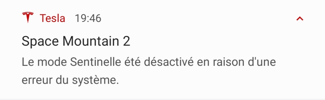

La suite du feuilleton : hier soir j'ai eu la notification suivante sur mon téléphone alors que le mode sentinelle n'était pas activé
Cet après midi je tente un calibrage des caméras on ne sait jamais.

J'ai l'impression que le calculateur de la voiture n'est pas en pleine forme ...

Oui je pencherai pour un faux contact dans le cerveau qui exploite les caméras et le GPS (si celui-ci existe) Car je viens de faire 1h30 d'autoroute, et à 2 reprises pendant quelques secondes j'ai eu droit au régulateur et la carte GPS s'est remise à bouger. En dehors de ces périodes les 3 caméras qui s'activent lors de la marche arrière affichent un écran noir. Par contre pas problème sur toutes les autres fonctions (radio, tel, commande vocale, netflix...)
Re: Visualisation de conduite temporairement réduite
C'est bien le "CAR COMPUTER" qui est HS sur ma voiture. Maintenant le défaut est permanent donc plus d'EAP (ni même de régulateur), plus de GPS , plus de réglage auto de l'écran, plus de phares ni essuie glace auto, plus de sentinelle. Bref retour dans les années 90 au niveau des options... Et en bonus un vampire drain énorme.
Et mon rendez vous d'après demain vient d'être annulé car la pièce en provenance des US n'est pas arrivée.
