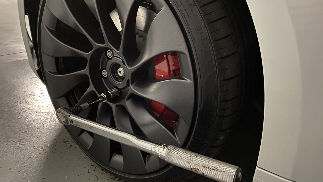

Ce matin, j'ai voulu installer les écrous antivol. Je n'ai pas pu.
Les voitures que j'ai utilisées précédemment nécessitaient des douilles de 17 ou 19 pour démonter les roues. Chez Tesla (sur ma M3, en tout cas) c'est du 21.
Devinez quelle douille manquait à ma collection ?

Salut @Géka, en effet chez Tesla c'est du 21mm
Si tu veux faire cela dans les règles de l'art je te recommande des douilles et une clé Dynamométrique. Surtout que chez Tesla le couple de serrage des roues est très élevé, 175Nm.
Re: Ecrous de roues : l'originalité Tesla
Pour les douilles, j'en ai trouvé. Merci pour l'info sur le couple de serrage. Il va effectivement songer à une bonne clé dynamo : la mienne est bloquée sur 100 Nm !

Hier j'ai permuté les pneus sur la Tesla, comme le préconise le constructeur aux environ de 15000 km. Je suis dans la moyenne, puisque la voiture a environ 14500km....
Je voudrais toutefois préciser quelque chose concernant le serrage des écrous, car ce sujet a été traité sur un autre site Tesla, c'est le serrage d'origine qui n'est pas conforme aux 175 N.m.!
En effet, sur les deux roues avant, ce serrage était entre 120 et 130 N.m.......et sur les roues arrières environ 140N.m.
J'ai effectué le serrage avec une clé dynamométrique , ainsi que la vérification au desserrage, ce dernier ayant été fait avec une clé classique ensuite pour ne pas détériorer la clé dynamométrique!
Alors attention tout de même lors de la livraison, a moins que désormais ils fassent le travail dans les règles de l'art...

Aujourd'hui je voulais vérifier le couple de serrage de mes roues car j'ai vu quelques cas ou elles n'étaient pas forcément bien serrées à la livraison.
J'ai donc sorti ma clé dynamométrique, réglée sur 175Nm et j'ai vérifié les 20 écrous. Tous étaient au bon couple, la clé déclenchait quasi au moment où l'écrou commence à tourner un peu (je parle quelques petits degrés). Donc rien à dire, le boulot était bien fait et je suis rassuré. Ca m'arrange de ne pas perdre une roue

En mettant mes ecrous antivol Tesla le mois dernier,j’ai constaté egalement qu’ils etaient bien montés a 175 N.m
d’origine
