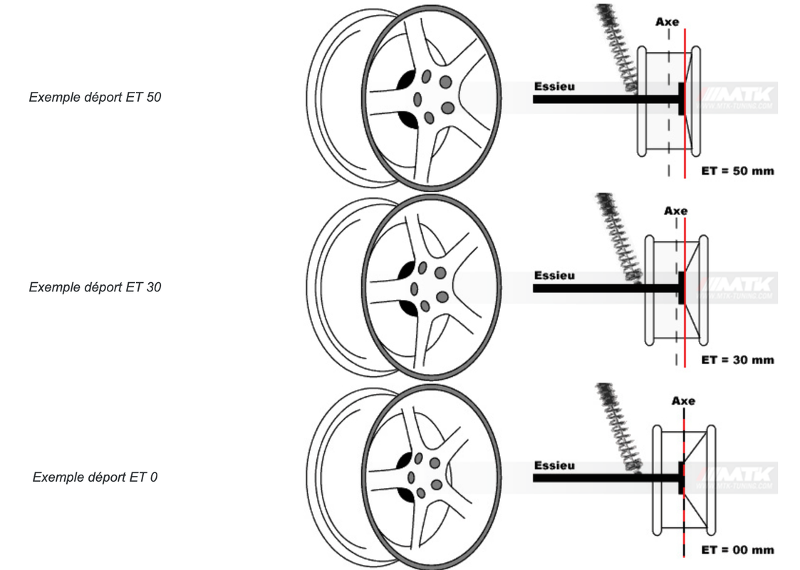

Il y a le diamètre, la largeur, le nombre et l'entraxe des 5 trous mais il y a aussi une valeur ET qui est généralement de 35 ou 45 pour les 18", mais semble être de 40 pour le 19".
Bref, comment être sûr ? A quoi correspond cette valeur ? Le déport me semble-t-il avoir compris, mais le déport de quoi ? Du bord externe de la jante par rapport au plan de fixation ?

La valeur "ET" concerne les jantes, je pense avoir compris que c'est le déport, mais je ne sais pas son impact...

Je n'avais pas saisi le ET en effet.
Donc après lecture, il semblerait que cette valeur joue sur le déport de la roue oui.
"C'est la distance exprimée en millimètres entre la surface de montage du moyeu de roue et le plan de symétrie de la jante. Plus la valeur du déport est basse, plus les jantes font saillie vers l'extérieur. L'augmentation du déport signifie que la roue se trouve davantage vers l'intérieur du passage de roue"

Le déport ET ou Offset d'une jante c'est la distance en mm qui sépare l'axe de la jante (pointillés noirs) au moyeu de roue de votre véhicule (trait rouge).
Plus il est petit plus la jante va ressortir de la carrosserie vers l'extérieur.

Parfait, car je pensais que le déport était à l'inverse, et donc que plus la valeur était importante, plus la jante allait ressortir. Mais c'est donc l'inverse, merci les schémas
Les jantes que je trouve sont en 18x8" et il y a principalement du ET35,du ET40 et du ET45...

Oui tu peux passer en 8''. Le 235 est la taille standard en 8'' (225-235) ou 9'' (235-245). Ensuite tu peux encore mettre +- 10mm sur ces tailles mais ton pneu va soit etre "gonflé" soit "tendu" sur les bords
Pour l'ET le problème est sur l'avant. C'est ET35 ou 40 pour ne pas du tout toucher

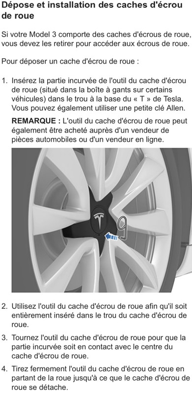

Question subsidiaire...Comment on enlève les caches noirs qui cachent les écrous sur les 19" d'origine... ?
D'avance merci !

Petit moyen mémo technique pour l’ET
C’est l’acronyme allemand pour EinpressTiefe
En français profondeur d’encastrement
Plus la valeur augmente, plus la jante est « encastrée « dans l’aile, avec inversement le débord sur l’aile qui diminue

Rha pinaise, il me semblait bien avoir vu déjà ça...J'avais bien lu tout le bouquin au début, mais je n'ai pas le réflex d'y regarder, d'autant que je ne pensais pas y trouver ce type d'info.
Merci !

Pas de soucis @Croqueurdos
Tu verras, c'est notre bible, y a presque tout dans ce manuel
Je te remet le lien : Manuel Tesla Model 3

Reste à trouver le petit outil, je ne pas sûr qu'il ait été livré avec la voiture...
