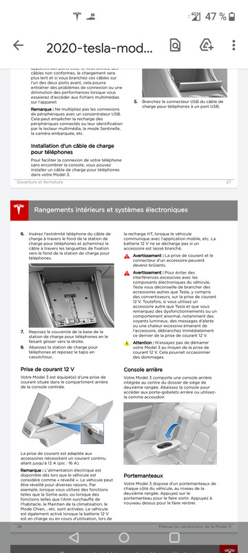

Je recherche un compresseur. celui que vous proposez est intéressant. Le problème auquel je me heurte dans ma recherche : tous les compresseurs sont équipés de prise allume-cigare et la model3 n'en est pas équipée. Existe t-il un adaptateur prise Allume cigare ==> prise USB ?
Je vous remercie de votre réponse.
Jean-Pierre
Messages : 3339
Re: Comment gonfler les pneus de nos Tesla ?
@Model3jeanpierre22Salut, il y a une prise 12 V dans la tm3, dans le vide poches sous l'accoudoir av
