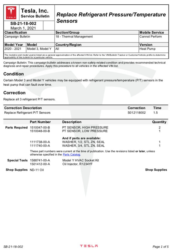

Tesla vient de publier hier un Service Bulletin pour les Model 3 2020 et 2021 avec pompe à chaleur. Les capteurs de pression et de température peuvent être défectueux.
Si vous constatez un dysfonctionnement dans le chauffage ou la clim n'hésitez pas à leur parler de ce rappel SB-21-18-002 du 1er mars 2021. Même sans symptômes Tesla doit accepter de vous changer les capteurs.
Les Model 3 construites après le 1er mars ne sont pas concernées mais je ne sais pas si la correction a eu lieu avant sur la chaine de production.
