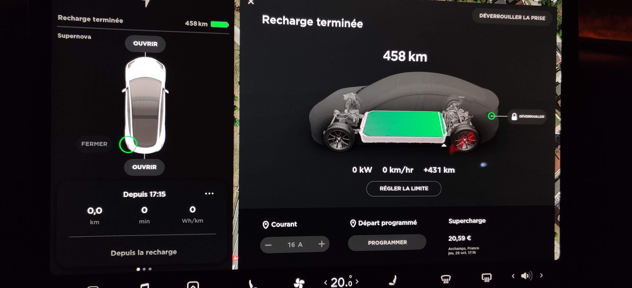

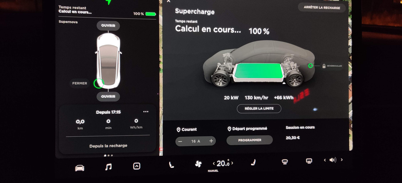

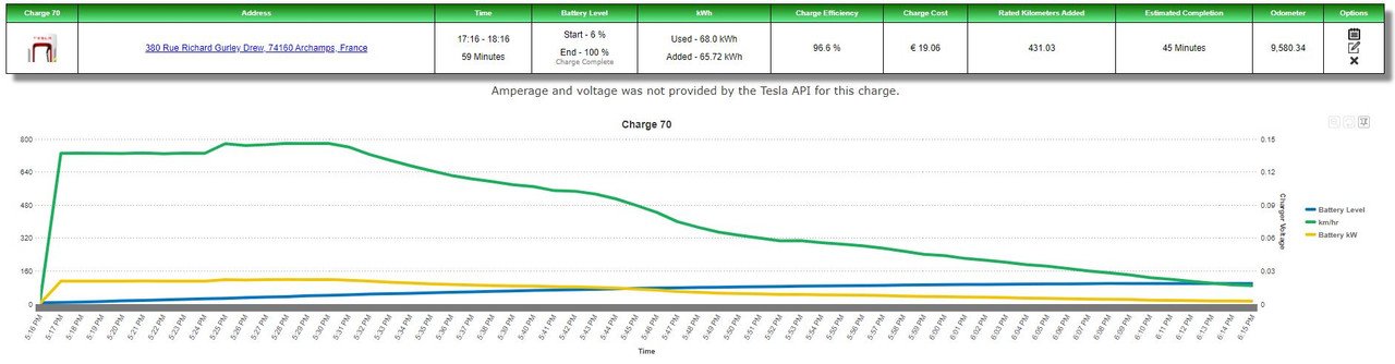

Me voila de retour,
J'ai roulé jusqu'à 7% puis je suis retourné au SuC pour refaire une charge à 100% (qui m'a couté 20€ ). Je n'ai pas pu faire une décharge sur un trajet, donc il y a des pertes en stationnement, d'après Teslafi environ 4.6kWh.
Voici en image :
Affaire à suivre, voir si l'affichage se recalibre maintenant
Voici en image :

Tu as ajouté 66kWh pour 93% de batterie, soit 71kWh pour 100%
La batterie neuve fait 75kWh
Tu as donc une perte de capacité de 5,3% ce qui semble normal et devrait se stabiliser.
Mais ce n’est pas cohérent avec l’affichage en km

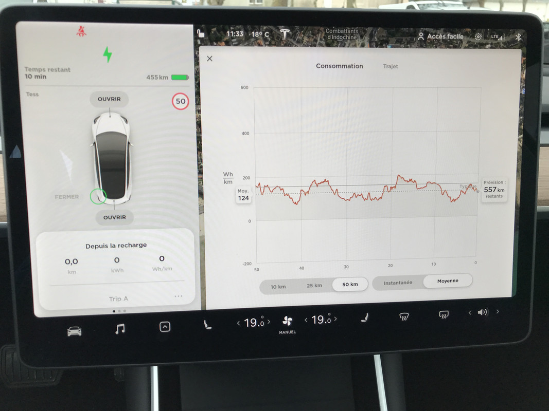

Finalement c'est peut être juste la valeur de référence de conso qui n'est pas bonne et qui donne un kilométrage faible ...perso je ne me fie pas a cette valeur , j'affiche en % et je gère avec l'onglet énergie .

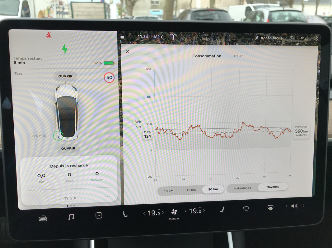

Charge à 92% ce matin avec 455 km indiqués soit 494 km à 100% ... mais ave ma consommation moyenne sur les 50 dernier km je suis à 560 ...
Model 3 LR blanche, Attelage - Commandé 02/07/2020 - Livrée 26/09 à Nantes

La consommation n'influe pas sur la valeur à 100%.
Au mieux c'est juste un problème de calibrage, au pire j'ai vraiment perdu 9% de capacité en 10 000km

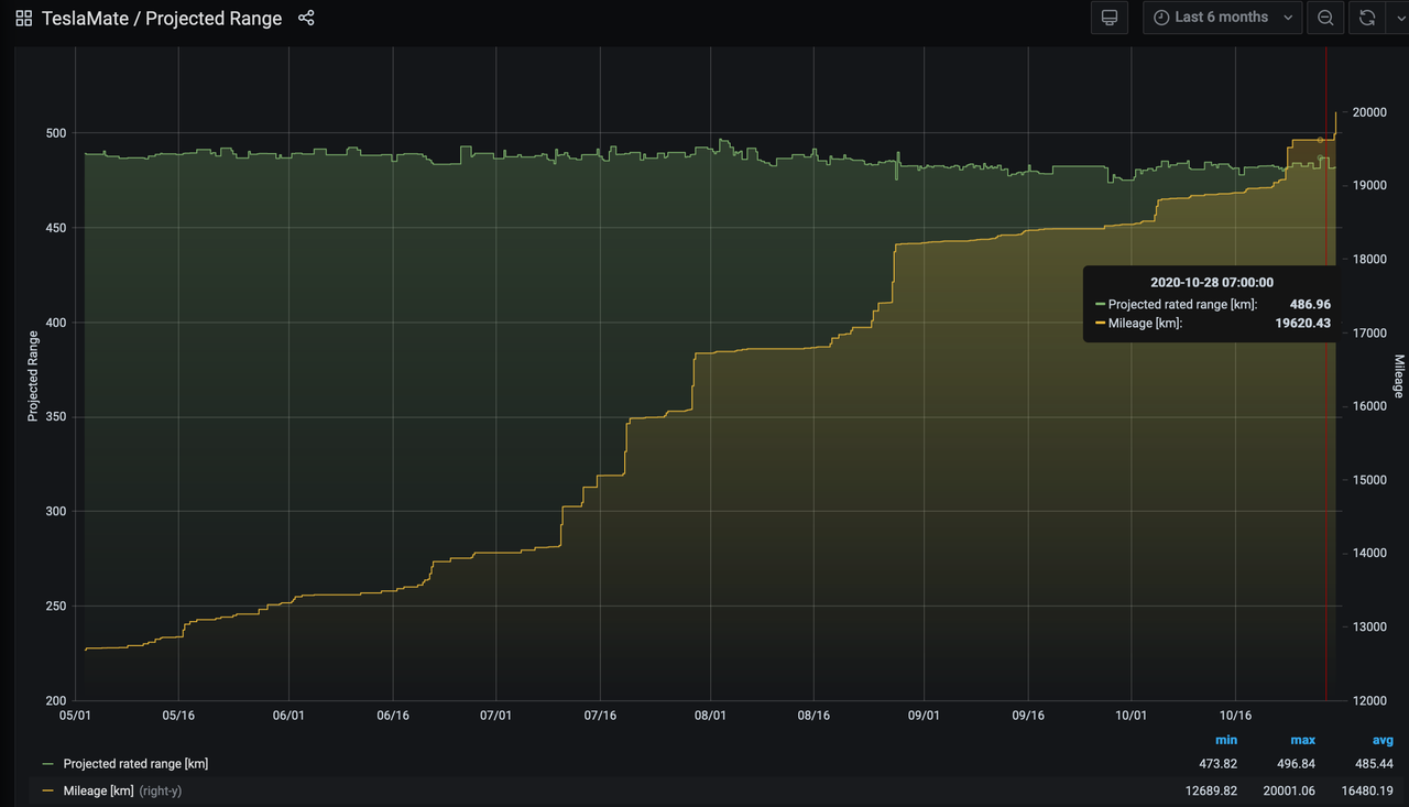

Exact, cette donnée affichée à coté de la petite batterie n'est pas lié à la conso ou à la conduite mais à l'état de la batterie.
J'avais comme tout le monde 499 km au départ
J'ai eu 473 km cet été
Hier j'étais entre 486 et 482 km
J'ai 20 000km au compteur
