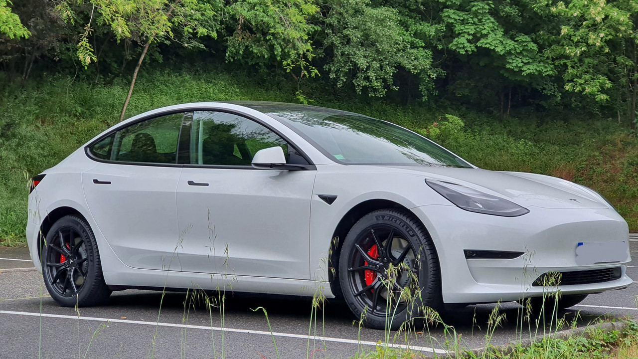

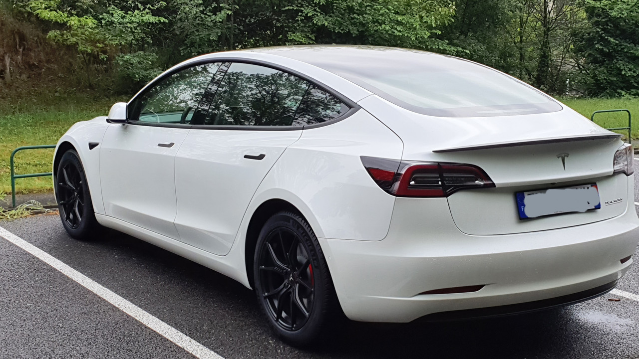

Ça passe des Roues 18″ sur une Performance ?

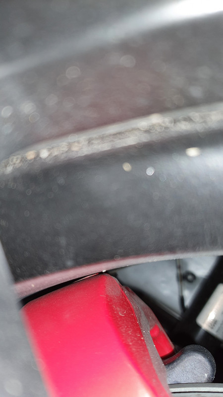

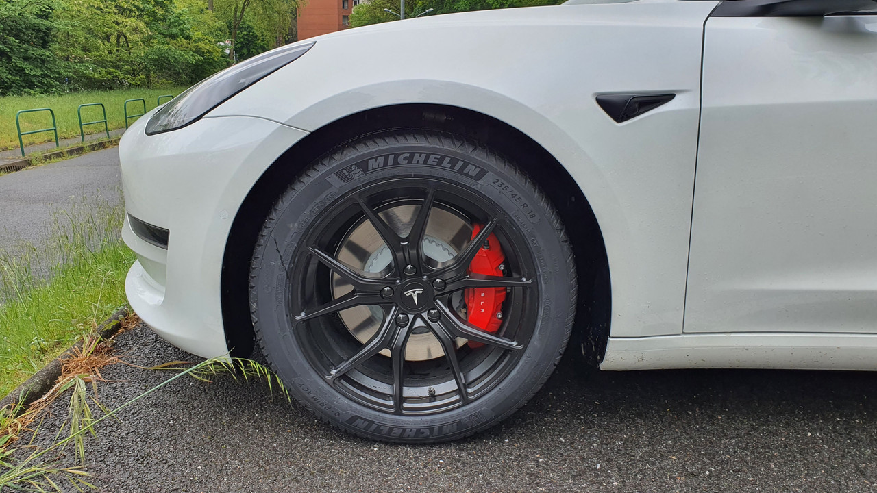

Là ou c est le plus chaud c est à l arrière, vu de face c est impressionnant, mais en fait l’étrier se loge dans la forme de la jante, ça se voit bien de profil.
Le noir satin affirme le caractère plutôt sportif, et l’ouverture des jantes met en valeur les étriers rouges. En outre on reste dans le style 2021 avec du noir satiné. Qu’en pensez-vous ?
